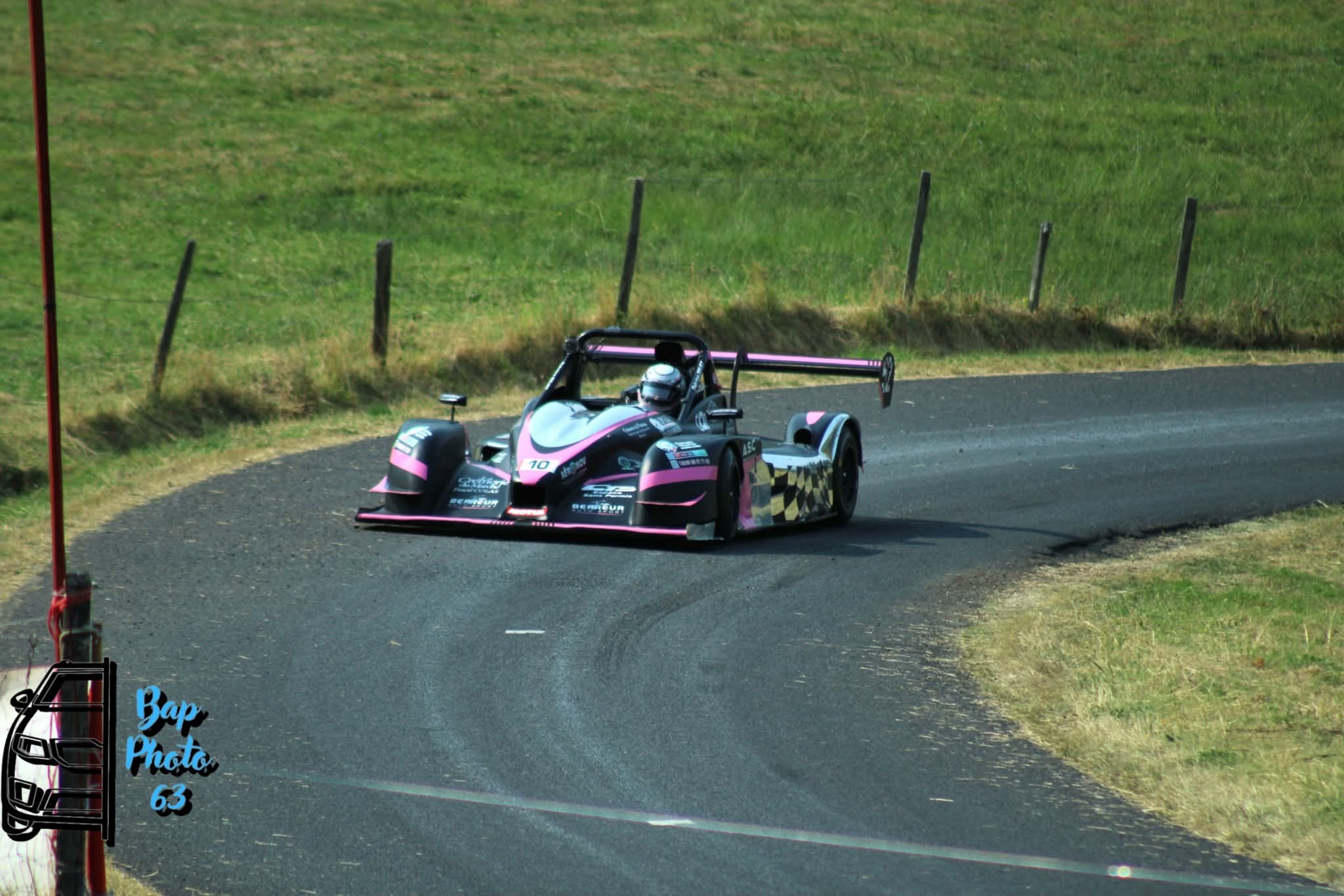

Est-ce que quelqu'un a des informations sur cette sortie très spectaculaire, il semblerait que ce soit le numéro 10 , Olivier Berreur ?
https://www.facebook.com/share/v/1GWqRw7D94/

raoul68 a écrit : sam. 23 août 2025 08:53 Est-ce que quelqu'un a des informations sur cette sortie très spectaculaire, il semblerait que ce soit le numéro 10 , Olivier Berreur ?
Alors oui c'est Olivier Berreur avec la Norma CN2 que le team loue.
Il était en double monte avec Patrice Arvet.
La cause, aucune idée

Pas d'information sur le pilote, j'imagine qu'il était sans blessure, pourtant la voiture se retourne sur des piquets et des bottes de pailles.....tant mieux s'il est indemne. Espérons les revoir dans une semaine. La sortie est surprenante si Dédé passe par là son expertise nous permettra peut-être de comprendre.
Bravo à Kévin Cesco Resia qui fait un scratch devant Didier Brun et Olivier Berreur entre autre beau résultat.

:ugeek: À première vue la sortie se produit après un virage à gauche en compression et sur les freins, l'auto tire droit probablement déstabilisée par la décompression pour aller lécher l'herbe à l'extérieur : une fois que les 2 roues de droite mordent dans le bas côté le fossé avale littéralement l'auto :(.

🚨 Olivier Berreur sort de la route ! La Norma talonne, et finit en glisse sur le fond plat 😱 🙏 Et grâce au soutien express de Nova Proto et au boulot éclair de CS Polyester, la Norma 2L est déjà prête à en découdre à Turckheim ! Merci les gars 💙

Cette explication ne me surprend pas, ce tracé est une piste de rallye, c'est cabossé, la dernière fois que j'y suis allé les voitures prenaient les cordes au maximum et la piste n'a pas été balayée une seule fois de la journée... D'ailleurs la photo d'Olivier Berreur est parlante.
