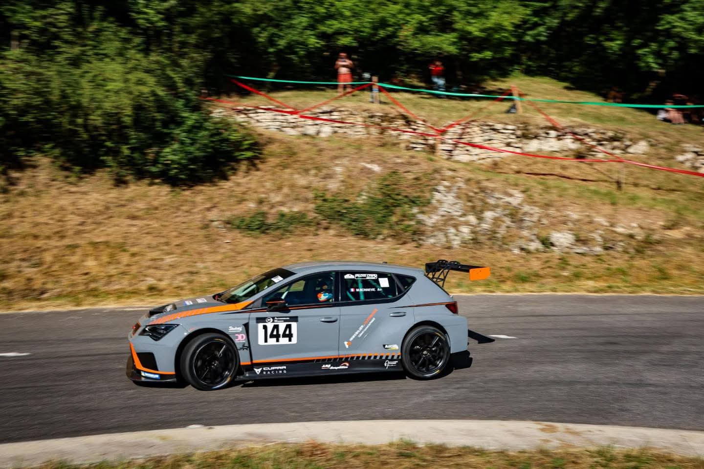

Mickael Bonnevie.
🏁 VICTOIRE À VUILLAFANS !
🙌🏼Celle-là fait du bien au moral.
🏆Première victoire de la saison en groupe A !
💪🏼Une belle récompense pour toute l’équipe après tout le travail accompli ces dernières semaines.
🙏🏼Une pensée particulière pour mes coéquipiers Thierry Tierce et Baptiste Thomasset …
Bon rétablissement à tous les deux, en espérant vous revoir très vite sur une ligne de départ. 🏁
🧡Merci à tous pour le soutien.
On continue sur cette lancée !
