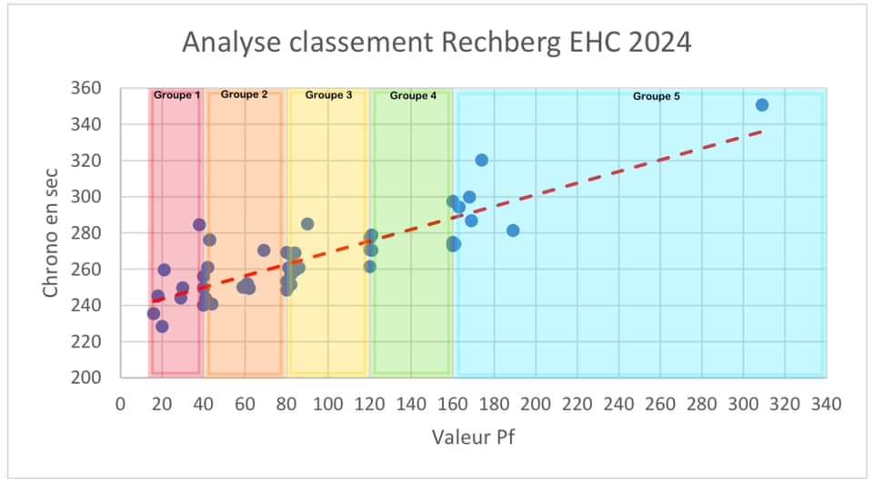

Re: Performance Factor
Publié : mer. 8 mai 2024 10:04
Statistiques de Jérôme Nicolet pour le pf et les résultats pour la course du Rechberg de cette année :

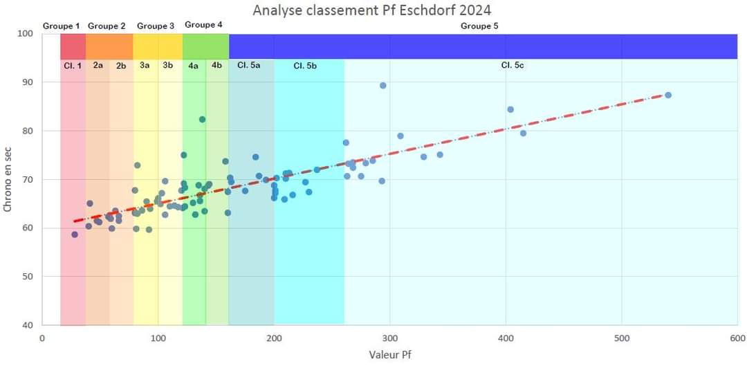

Publié : jeu. 9 mai 2024 10:42
Ajout des groupes et classes pour les résultats de Eschdorf, toujours du pilote Jérôme Nicolet :
📈 Intéressant d’analyser les résultats de la course European Hill Race ESCHDORF par rapport aux valeurs de Performance Factor. 🧮
🔵 Les points bleus représentent les résultats du classement de 85 concurrents en fonction de leur valeur Pf, en considérant uniquement ceux qui ont été classés et ceux qui n’ont pas changé de classe par rapport à leur inscription. La valeur Pf considérée est celle de leur inscription.
🔴 La droite rouge est la tendance statistique, qui paraît logique. On constate des écarts significatifs pour des chronos plus élevés (différence de pilotage?), par contre en dessous de cette droite les points restent relativement proches.
😃 Malgré la diversité des voitures engagées, provenant de différents pays et de tout type de règlements, le système Pf me convainc totalement!
👍🏼 Pour ma valeur Pf de 121, la tendance donnerait un chrono d’environ 1’06. Avec mon résultat de 1’04, je suis très satisfait de ma performance.
Bien entendu, ce ne sont que des statistiques… 🔢📚
