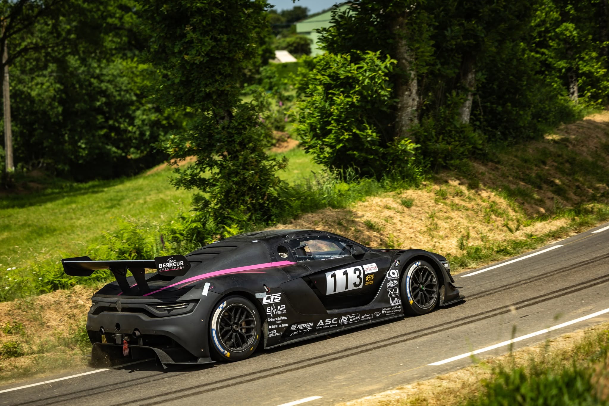

Team Berreur
🏁 Saint-Gouëno : premier podium en Championnat de France pour Olivier ! 🏁
Quel week-end pour Berreur Auto Sport à Saint-Gouëno 👊
👉 À sa 3e course avec la RS, Olivier poursuit sa montée en puissance et décroche une superbe 3e place au scratch série B 🔥
Mais surtout : le tout premier podium d’Olivier en Championnat de France ! Une étape importante et très encourageante pour la suite 💥
👉 Flavien, toujours au top, continue sur sa lancée et remporte une nouvelle fois la classe DE7 au volant de la Formule Renault 🏆
👉 Pour sa dernière course au sein de l’équipe, Marvin repart avec le prix du meilleur jeune.
Un immense bravo à Michel et Killian, qui ont assuré à eux deux toute la mécanique du week-end avec efficacité et engagement 🔧💪
Et bien sûr, un grand merci aussi à Alana pour tout son travail d’analyse des datas et des vidéos, précieux dans la progression de l’équipe 📊🎥
Un grand merci à toute l’équipe pour l’énergie, le boulot et l’ambiance ❤️
📸 Photos : Nicolas Millet Photography
🎥 Vidéos : Pilotes.TV
#BerreurAutoSport #SaintGoueno #CourseDeCote #ChampionnatDeFrance #RS01 #DE7 #Motorsport #TeamSpirit
